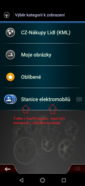

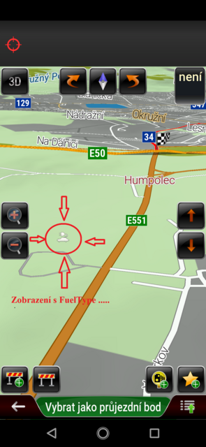

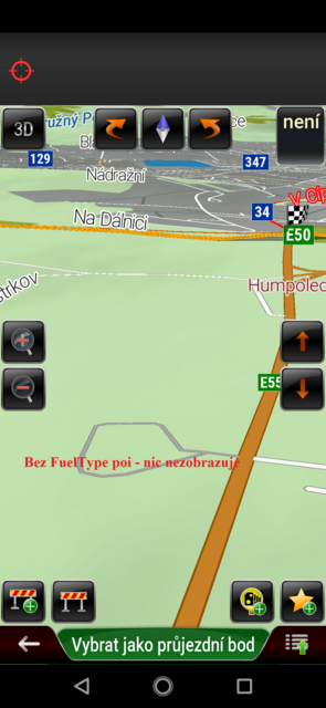

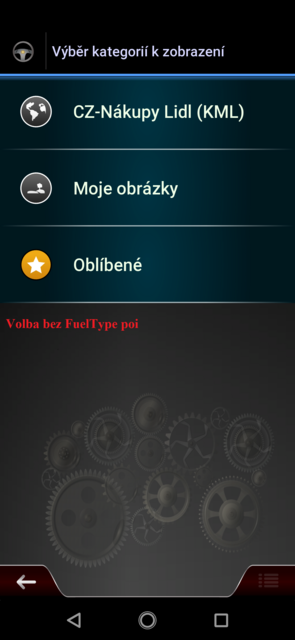

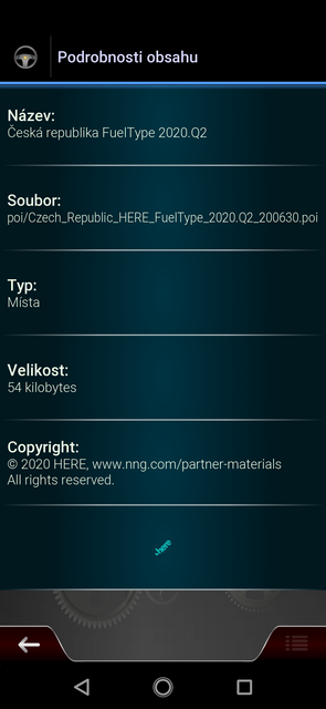

Tak mi to nedalo a pátral jsem , samozřejmě jsem nic bližšího nenašel až na jednom zahraničním fóru byla jakási zmínka, ale nic konkrétního. Ale i to mě trochu nakoplo a začal jsem experimentovat. A výsledek ? Dámy a pánové FuelType funguje a obsahuje elektrické nabíjecí stanice !!! Ponechal jsem v POI pouze soubor s FuelType a hle - ukazuje nabíjecí elektrické stanice... Potom jsem tento soubor odstranil - a již se stanice neukazují. Ještě dodám, že používám iGo_Israel verzi 9.18.27.687519....přikládám Printcreen z mobilu
