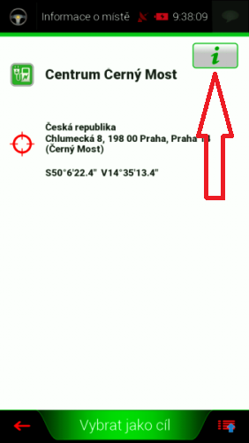

Co to píšeš za bláboly? Podíval jsi se POŘÁDNĚ na ty screeny? Já jsem se s nastavením POI - ĆERPACÍ STANICE nespokojil. To udělá člověk, který má iGO v ruce cca týden, měsíc.Ne já, který používá iGO cca 15 let. Píšu tam:
Já nemám na mysli toto:
Ale toto:
Tam je jasně vidět co myslím.

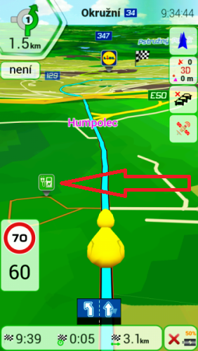

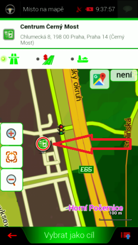

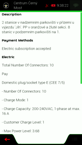

P.S. Já osobně používám pro zobrazování POI branding z Ruska. Zde jsou screeny.
Zobrazení stanice na mapě , kterou poslal nokilu

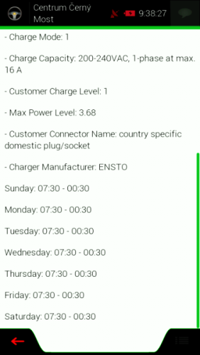

a zobrazení stanice Černý Most včetně informací, které FuelType obsahuje.

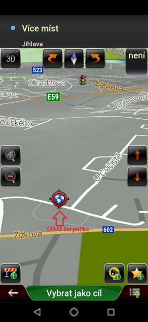

Mám v podstatě ty samé informace co jsi sem dal ty. Pouze se lišíme v barevném zobrazení. Dost podrobné informace jsou o nabíjecích stanicích.

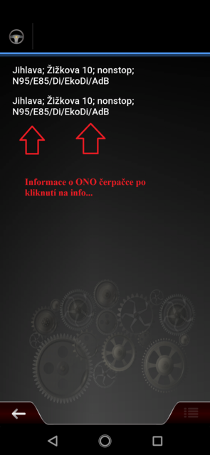

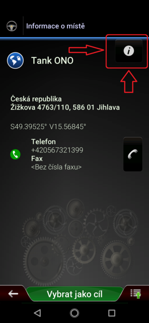

Ale normální čerpačky v základu POI již podrobnější informace nemají, tak jak je to zobrazeno na straně dvě tohoto vlákna. Je možnost si nějaké informace zobrazit pokud se použiji soubory *.kml . viz screeny...
Není to nic podrobnější, ale aspoň něco...záleží jaké jsou vloženy informace od autora konkrétního souboru kml.

Není potřeba branding z Ruska - jde v podstatě pouze o jinou grafiku ( asi hezčí
) ... vytvoř si v content nový adresář s názvem userdata ( tedy pokud už ho tam nemáš), v tomto adresáři vytvoř opět nový adresář s názvem poi a do toho vložíš stažené soubory *.kml , ... zde si vybereš jednotlivé čerpačky nebo tady vše sloučené vždy stahuješ takto : Generovat a stáhnout kml soubor - je to ikona s pismen G.
V navigaci je postup - nastaveni - zobrazení navigace - vzhled mapy - POI Settings - značky míst a vybereš si co chceš zobrazit na mapě (všechno nebo jednotlivé podkategorie) no a potom pokud najedeš na jednotlivé čerpačky by jsi měl vidět základní info a po kliknutí na ,, i " více informací pokud je tam autor vložil....
https://www.poi.cz/index.php?poi=kateg1&t_hltextkat=%C4%8Derpac%C3%ADKód: Vybrat vše
https://www.poi.cz/index.php?poi=sluco2V navigaci je postup - nastaveni - zobrazení navigace - vzhled mapy - POI Settings - značky míst a vybereš si co chceš zobrazit na mapě (všechno nebo jednotlivé podkategorie) no a potom pokud najedeš na jednotlivé čerpačky by jsi měl vidět základní info a po kliknutí na ,, i " více informací pokud je tam autor vložil....
